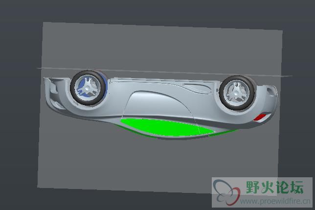

最近在学习渲染,感觉KEYSHOT这个软件不错,可是现在遇到了一个问题,如果汽车轮在上,车顶在下,怎么把胎贴到地面上呢?KEYSHOT版本是2.1.20

 楼主| 发表于 2010-10-22 14:41 | 显示全部楼层
这个图是在PROE里面截的

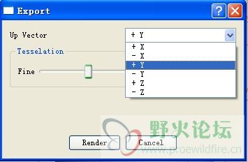

有三种方法
1、点pro/e菜单的keyshot=>render,在弹出的对话框中选择up vector。应当如何选,自己看着办。(这是最简单的方法)
2、在keyshot中,右键点模型,在菜单中选move object,手动调整角度后,点snap to groud。(要注意分两步)
3、在keyshot中,右键点模型,在菜单中选show in scene tree,手动输入数值后,点snap to groud。
