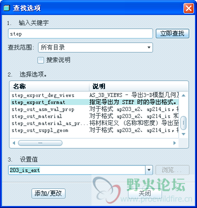

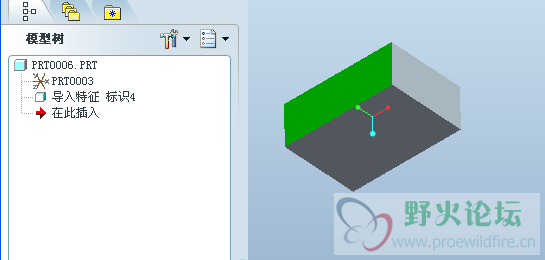

有的时候我们希望我们保存STP文件时带有颜色信息,这个是怎么实现的呢!具体操作如下:
工具/选项 设定step_export_format的值为203_is_ext,
保存后,我们在将文件保存为STP格式时,就会带有颜色信息了。
呵呵。

验证下来设置为203_is_ext或是保持默认好像没差别啊
不会是同一台电脑的关系吧

原来的默认选项不是这个,如果你的是,那么是配置文件更改过的

这个帖子也讲过此选项
保持输出的STEP文件和proe里面颜色一致的配置命令!
http://www.proewildfire.cn/thread-11429-1-1.html

怎么楼上的与楼主的设置不一样,到底哪种才对呢?难道是版本不同?

我的默认好像是203is

原帖由 noway 于 2010-10-22 22:03 发表
203,214只是不同标准,Proe帮助里有讲
