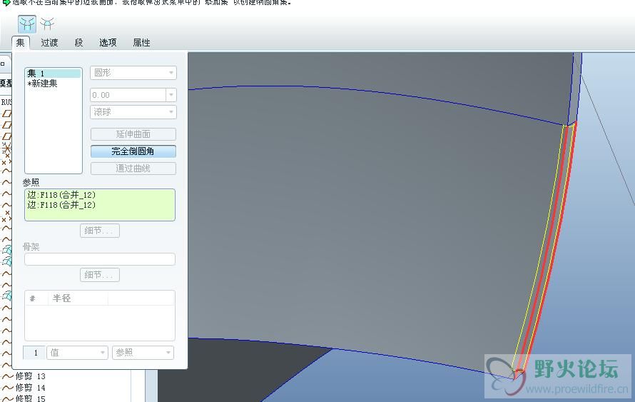

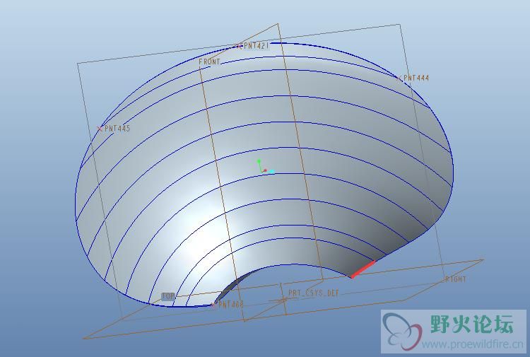

尊敬的各位ProE前辈们,请帮小弟对该桨叶进行边缘的倒圆角,我自己试了好多次,都不成功。
主要是将图中的螺旋桨的导边随边与叶梢进行一体倒圆角,形成光顺桨叶,期待各位前辈的指导!非常感谢!
具体情况及PRT文件上传:

你说的是那曲面处没有过度过去么?那曲面合并起来了么?
