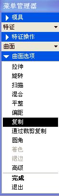

发表于 2008-5-3 14:34 | 显示全部楼层
看看这个是不是你想要的

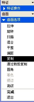

发表于 2008-5-3 21:01 | 显示全部楼层
特征——型腔组件——曲面——复制,如下图
完成,选取要复制的曲面
创建的分型面特征如下图
选择刚创建的分型面,右击——重命名,如“123”,结果如下图

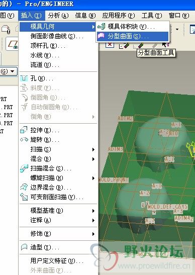

发表于 2008-5-5 09:16 | 显示全部楼层
你不是在问怎么用复制创建分型面吗?
要创建分型面很直观,曲面选项下的所有命令都可以创建分型面,看下图
