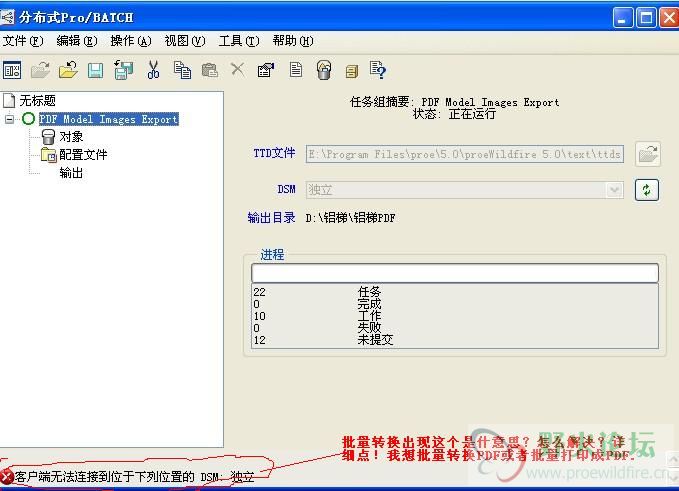

我用的PROE自带的批量转换为什么转换不了?
高手帮忙看看怎么回事!教教我怎么弄!谢谢了!

工程图转PDF只能放在工作目录里,然后再复制到你想放的目录

回复 2# lxzh8416 的帖子
不行啊!试下打印也不行求助。

转pdf时工作目录不能有中文
可以下载一个pdf打印机,目录允许有中文
