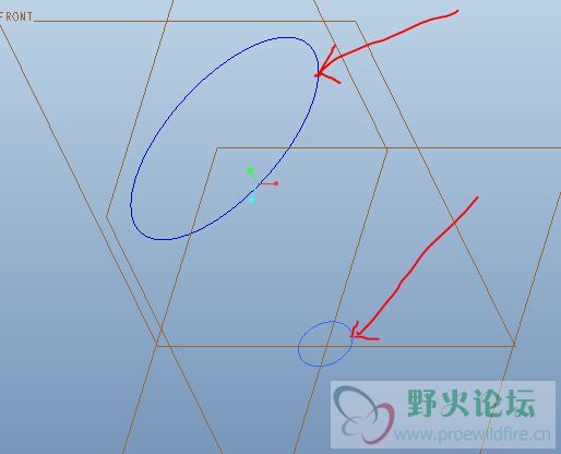

[已解决] 两条圆曲线如何快速用曲面相连起来

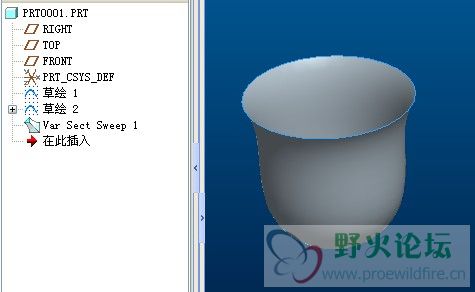

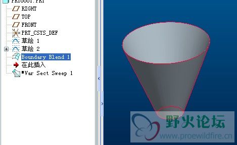

你这个直接用边界曲面就行了,最简单的方法
或者可就剖面扫描也可以
