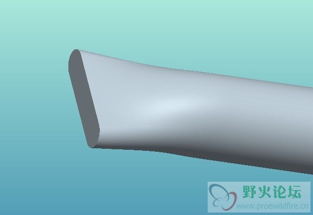

发表于 2010-10-21 23:11 | 显示全部楼层
楼主是想要这样的吗,扫描混合就可以了
要先拉伸圆柱,然后再做相切约束

发表于 2010-10-22 08:41 | 显示全部楼层
用混合扫描的伸出项可以画出来了。

发表于 2010-10-22 15:30 | 显示全部楼层
看是不是
看是不是
334
421
发表于 2010-10-22 15:32 | 显示全部楼层
VSS一步就出来了
334
421
发表于 2010-10-22 15:35 | 显示全部楼层
给你PART4.0自己看看约束周长就可以了 好象论坛有这帖子的
