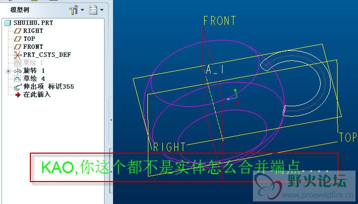

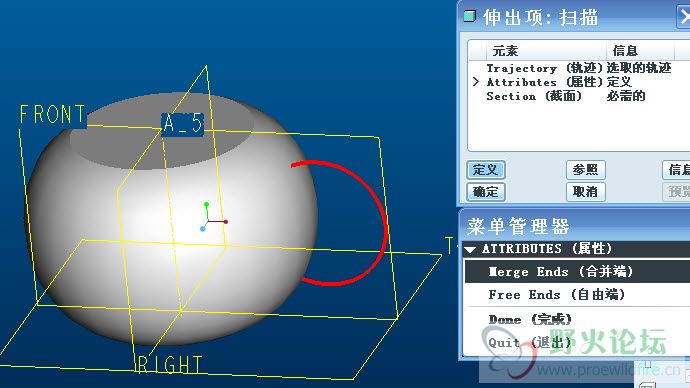

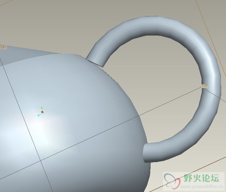

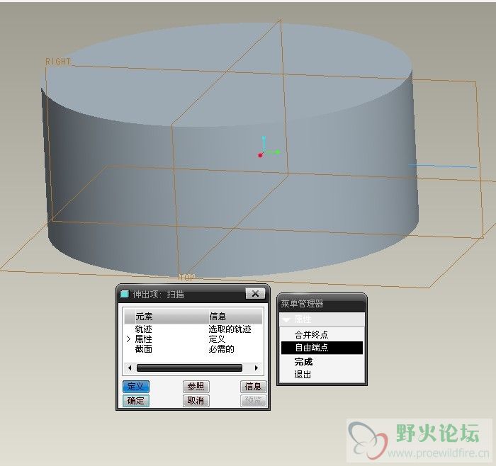

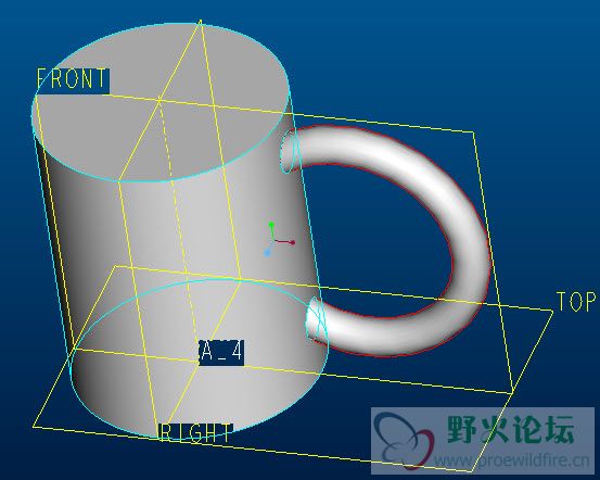

发表于 2010-10-21 17:42 | 显示全部楼层
哎  怎么说你呢....
