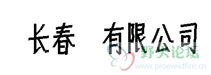

求助:
工程图的明细中括号为什么显示不出来
长春两个字是加括号的为什么显示不出来括号

发表于 2010-10-21 16:35 | 显示全部楼层
我的可以啊
我的可以啊

发表于 2010-10-21 18:28 | 显示全部楼层
我的也可以

发表于 2010-10-21 20:13 | 显示全部楼层
做工程图最好不用ProE
如果想做工程图注释的话最好不用ProE,AutoCAD是最简单实用的工程图制作软件,一般ProE只负责把三维视图进行投影,然后你只要保存成“.dwg “格式就行了,在CAD里面注释很简单的。

发表于 2010-10-22 07:57 | 显示全部楼层
换一种字体就可以了,默认的font没法显示这种括号的。
