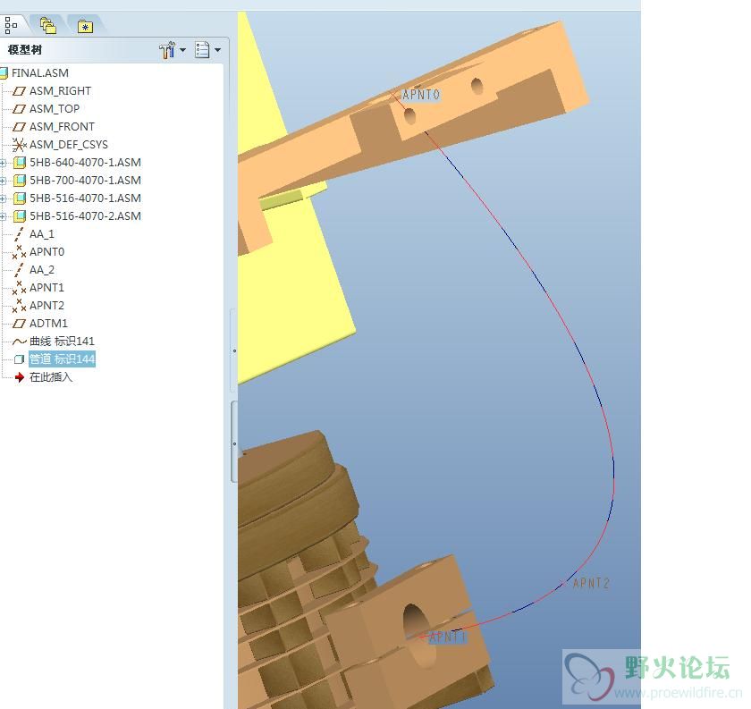

求助各位,我在装配模式下想画带绝缘的电缆,应用插入——高级——管道命令,管道标识在左侧模型树栏中出现了,但是在装配图中出现的是一条线,请教各位这是为什么呢?

我第一次成功。往向的图中也出现这样的情况,关注中………………

不知道,如果一定要的话,扫描一个上去。

多加一两个点试试。
 楼主| 发表于 2010-10-25 21:16 | 显示全部楼层
上述问题的解决方法
关于在装配模式下创建实体的方法之一是插入——元件——创建——实体,例如可以选择创建特征,确定后再进行实体操作就可以了。
