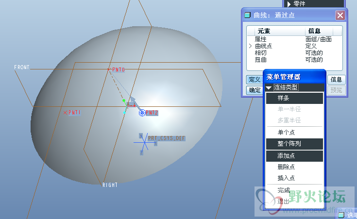

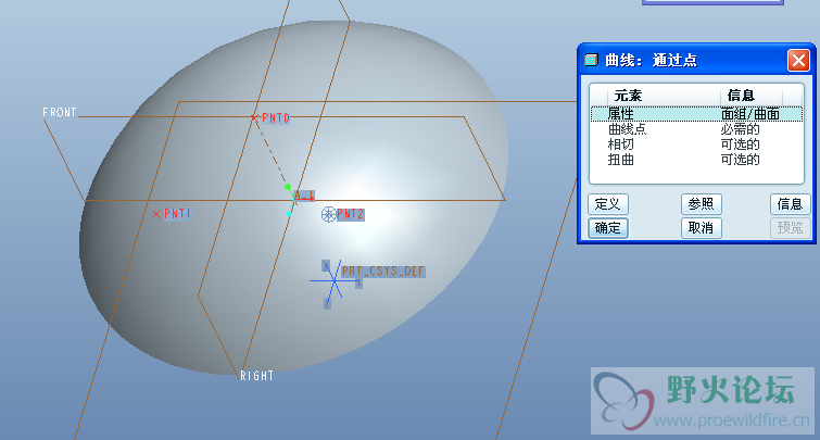

图一是我在圆顶表面创建了三个点1,2,3,然后插入曲线的时候属性取为:面组/曲面,接着在曲线点的时候无法选取我创建的点1,2,3啊???高手们教教小弟啊。。。

回复 楼主 jsczjp2000 的帖子
用投影方式做曲线
先在基准上画一曲线再投影到曲面上
184
203
发表于 2010-10-20 17:51 | 显示全部楼层
用基准点做不好了
要不就COS做造型里面

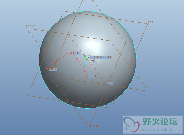

发表于 2010-10-20 18:11 | 显示全部楼层
你的曲面看一看,是不是分为两小块也说不定哦,我看你这个好像是直接旋转出来的曲面
93
122
 楼主| 发表于 2010-10-20 18:34 | 显示全部楼层
是啊,我是旋出来的曲面,这样做不可以???那应该怎么搞啊》》》高手帮忙啊。。。
93
122
 楼主| 发表于 2010-10-20 22:09 | 显示全部楼层
问题已经解决了,是面不全的原因。。。感谢大家了
