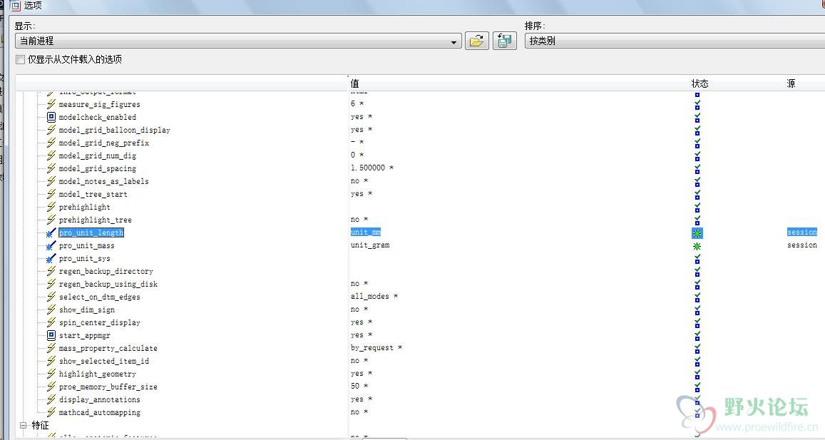

我在论坛里找到了修改的方法,但是在修改的时候出现了问题,如图(修改后文件的状态好像不对了,它的源显示为session,请教这是什么问题)
将默认英制单位转换成公制单位设置的方法
1.进入[工具]→[选项]
2.选择排序方式为[按类别]
3.[绘图]下,drawing_setup_file 的值改为:“cns_cn.dtl”
4.[环境]下,
pro_unit_length 的值改为:unit_mm
pro_unit_mass 的值改为:unit_gram
5.文件存储和检索下,
template_designasm 的值改为:
mmns_asm_design.asm
template_mold_layout 的值改为:
mmns_mold_lay.asm
template_mfgcast 的值改为:
mmns_mfg_cast.mfg
template_mfgmold 的值改为:
mmns_mfg_mold.mfg
template_sheetmetalpart 的值改为:
mmns_part_sheetmetal.prt
template_mfgnc 的值改为:
mmns_mfg_nc.mfg
template_mfgemo 的值改为:
mmns_mfg_emo.mfg
template_mfgcmm 的值改为:
mmns_mfg_cmm.mfg
template_solidpart 的值改为:
mmns_part_solid.prt
6.然后另存为:config.pro
7.将此config.pro复制到PROE\text目录下,再重起PROE,此设置即可自动加载。

修改完了应用确定,或者保存为 config.pro,放到 text 下

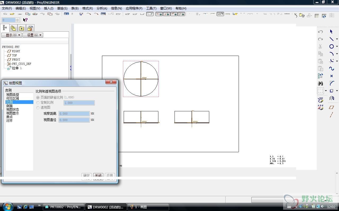

终于成功了,呵呵,原来是我没设置好环境参数,我把一个直径喂300高为100的圆筒试验,选了0号图纸,这次终于对了
