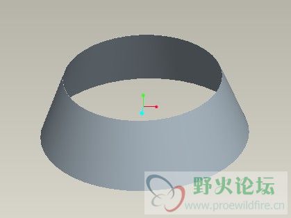

板金中圆怎样展平呀?请大侠多多指教!谢谢

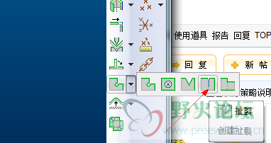

引伸加工的话没法展平到理想结果.
拼缝加工可以展平
建缝(扯裂),选规则展平,固定项选缝边
