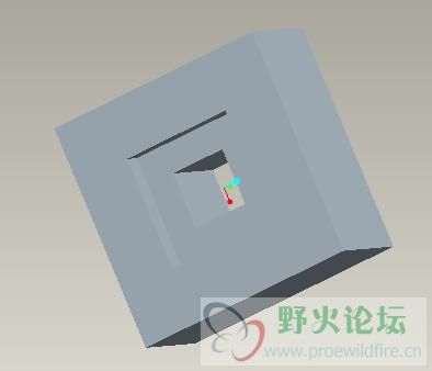

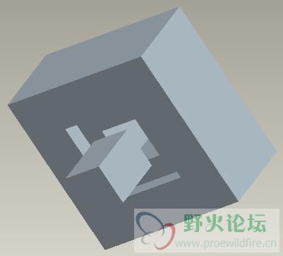

承蒙野火论坛各位大大关照,小弟从一点也不懂,到了现在能进行简单的制图了,真的非常感谢。现在在模具上遇到了这个问题,想请教下各位大大,期望不吝赐教。感激!
产品:
上模:
下模:
我的问题是:如何将下模的红色块放至上模?谢谢了!
Pro/e软件版本:野火版3.0 M180
模具文件:
上下模具.rar (127.28 KB, 下载次数: 18)

发表于 2010-10-20 13:58 | 显示全部楼层
将你的补孔面改到下面就行了。别在最上方补孔!

 楼主| 发表于 2010-10-20 14:25 | 显示全部楼层
补孔面?在什么地方选?

发表于 2010-10-20 14:51 | 显示全部楼层
回复 3# q1w1q1w1 的帖子
首先这个产品的孔肯定是成型在下模,你放在上模不拍粘上模吗?如果只是练习的话,你作分型面不是要把孔补起来的吗?如果你面补在下面,分出来的孔就可以成型在上模了!

发表于 2010-10-20 16:50 | 显示全部楼层
回复 3# q1w1q1w1 的帖子
就是你用个填充或拉伸把中间那个孔补了。
要补在什么位置自己选择。
与分型面分开做!

发表于 2010-10-20 16:53 | 显示全部楼层
刚才看到楼上图片,觉得好笑,这样的产品出去肯定会被人劈了。
再看了一下楼主问题,发现楼主应该是个新手吧。
下载3D文件(唉,我那可怜的分数),打开来一看,果如所想。
注意哦,阴影曲面的前提条件是要先拔模。
现观图,哦,一块板砖来的。难怪出问题。
建议多看看帮助文件,对设计很有用的。别人说的再多也还不是从帮助文件那里看来的。
继续加油!
发表于 2010-10-20 22:06 | 显示全部楼层
把你红色的块底部即孔的底部用面填充一下,分模时选上此面即可

 楼主| 发表于 2010-10-21 14:37 | 显示全部楼层
原帖由 kusoray 于 2010-10-20 14:51 发表
型在上模了!
原帖由 liaoyanbin 于 2010-10-20 16:50 发表
就是你用个填充或拉伸把中间那个孔补了。
要补在什么位置自己选择。
与分型面分开做!
原帖由 wufawutian.le 于 2010-10-20 22:06 发表
对。我就想问下这个红色的部分能否分模分到上模。是练习,我现在在零件上用拉
伸把孔遮住了,不过这样的话不是改变了零件的外形了吗?出来的模具,红色块在
上模了,但是出来的产品不是我想要的产品了。外形变了。

原帖由 zwf1986 于 2010-10-20 16:53 发表
注意哦,阴影曲面的前提条件是要先拔模
现观图,哦,一块板砖来的。难怪出问题。
继续加油!
谢谢你的指点。我的确是个新手,让你见笑了。呵呵。我就想问下红色块能放放到
上模,如何操作。还有下载3D文件是不用分数的,我是来请教问题的,怎么还会卖
贴呢。呵呵。阴影曲面的前提条件是要先拔模,好的,谢谢你的忠告。我会记住的
