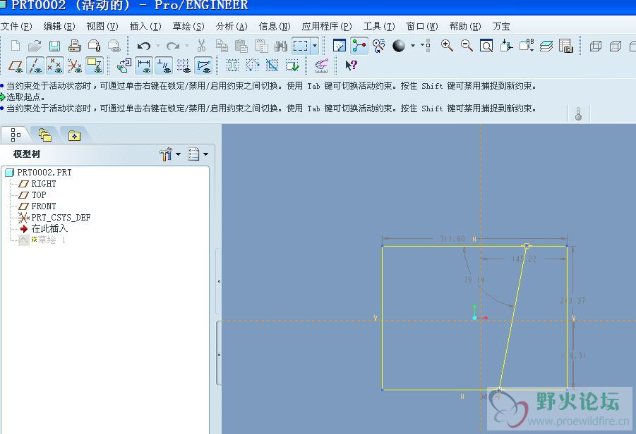

应该是圆角的父子关系导致再生失败
楼主的方法以前没用过,学习了,
搞设计改图是经常的,但是proe的参照及重重叠叠的父子关系我是又爱又恨,爱的是需要它的时候修改很容易,恨的是不需要它的时候它就出错,特别是圆角最容易出错,一般都是做完后再一起倒圆角,要大改之前把相关圆角先删除,貌似很笨哦

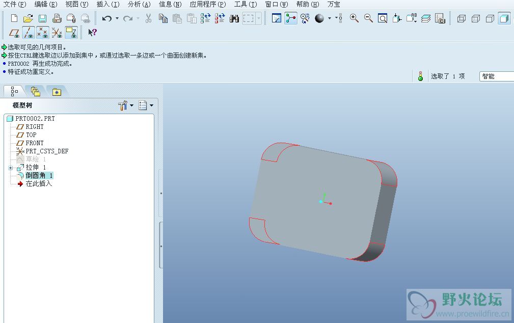

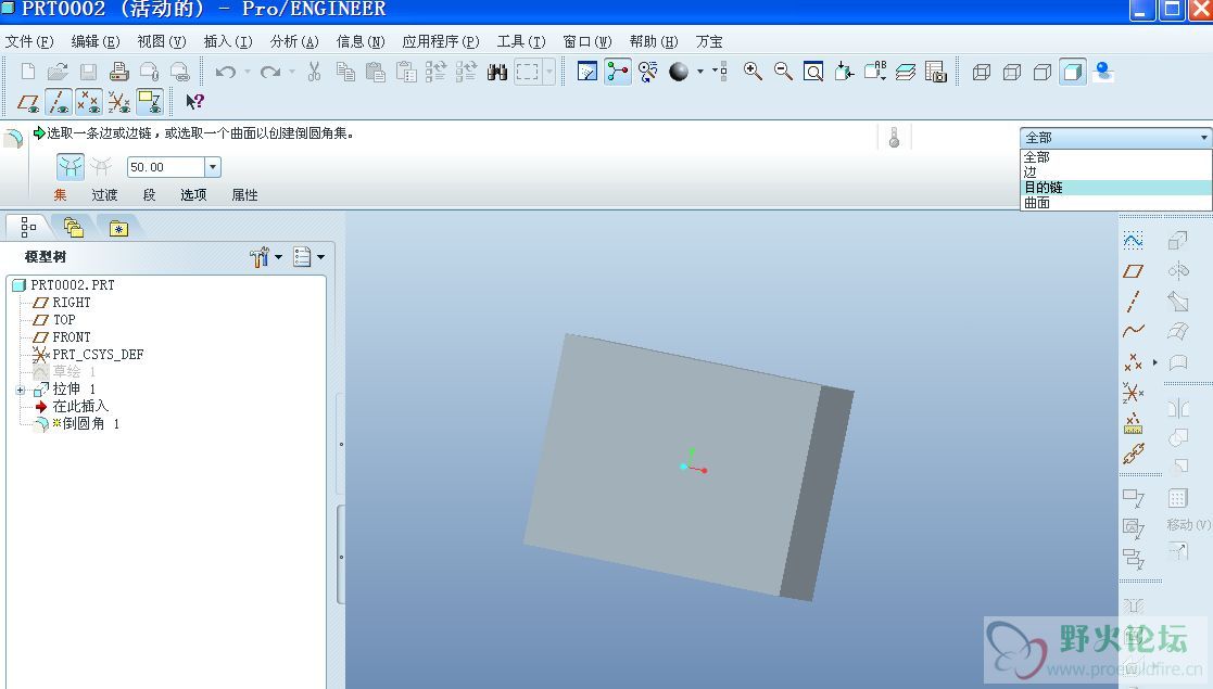

关于圆角有个比较好玩的做法,也许很多人都知道,就是目的链
1,选中倒圆角命令后选中右上角的目的链后再倒
2,图形1
3,直接修改草绘
4,图形2
我感觉要是修改得面目全非的时候这些方法还是不顶用啊,要么重画,要么慢慢改参照吧,,会用就是要会修啊,,,
