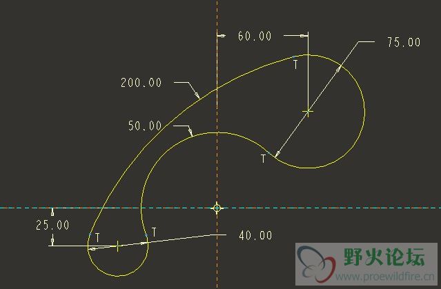

第一次做教程,大家多多支持~~~
刚看了一篇关于复制命令的灵活运用,我想起了复制命令在草绘中自己的一些经验。
在草绘中,我们一样可以把所选的图形复制,但当你复制是否遇到一些不规则的图形,然后
粘贴的时候没有一个基点好用吗?就想cad里,有项可带基点的复制。proE是没有这样的命令的,
但我们可以自己创造。
125
150

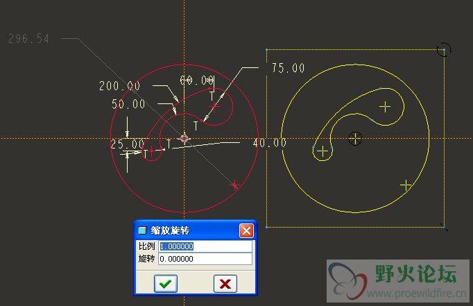

 楼主| 发表于 2010-10-19 18:00 | 显示全部楼层
如图
上图是要复制的对象,复制粘贴后.....

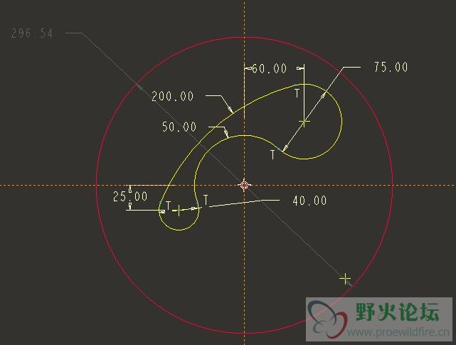

 楼主| 发表于 2010-10-19 18:07 | 显示全部楼层
如图
中间那个黑点就是proe自己定义的基点,它是这样定义的,以最外围的图形去确定中心,所以只要在你想要的中心基点上画一个大圆,然后把大圆内的图元都复制就ok了,粘贴以后把园删了就行

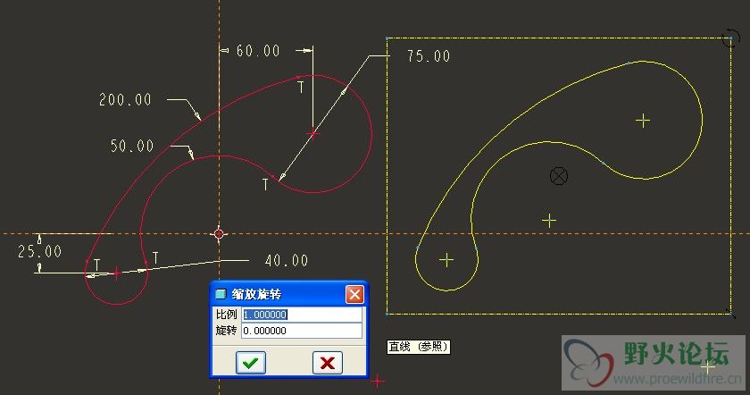

 楼主| 发表于 2010-10-19 18:08 | 显示全部楼层
如图
其实复制这个命令挺好用的,当我们想从这个草绘复制到另一个草绘的时候那就方便得多了~~~
