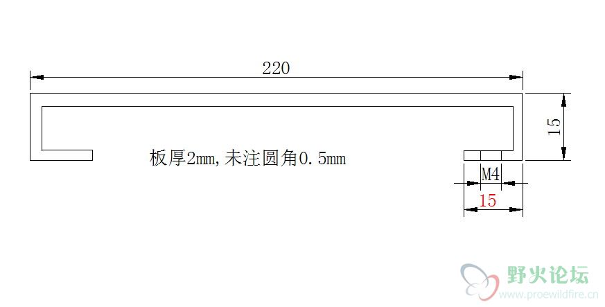

板料厚度2mm,圆角未注  翻孔M4
这个钣金折弯结构处能不能翻孔?
加工工序怎样安排?
若不考虑翻孔,其他尺寸不变,加红的尺寸最长可以多长?

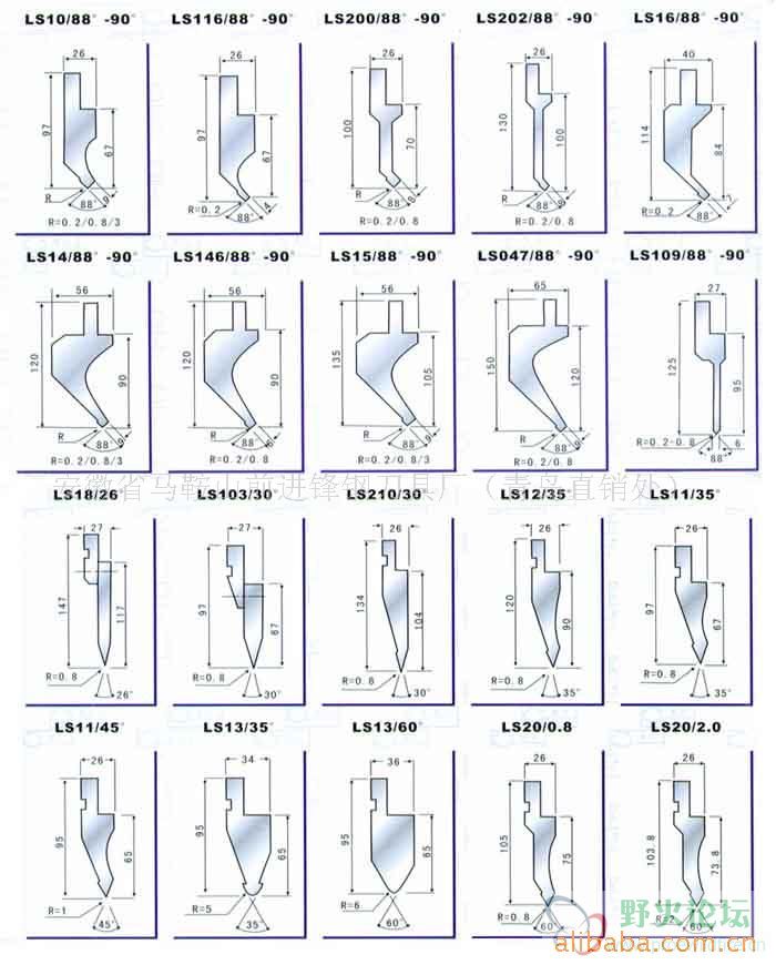

这种实际加工要看你什么样的折刀的

 楼主| 发表于 2010-10-20 08:58 | 显示全部楼层
红色的尺寸加大到20能不能折出

发表于 2010-10-20 09:47 | 显示全部楼层
还是那句话,你有刀就能折

发表于 2010-10-20 14:01 | 显示全部楼层
这个可以折,先折15的第一道弯,然后翻孔。最后在成型弯

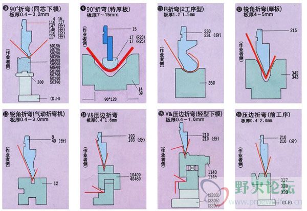

 楼主| 发表于 2010-10-20 16:01 | 显示全部楼层
我所理解的加工工序是这样的:先翻孔,再使用上图所示的LS18/26折第一道弯,最后用  LS116/88或LS146/88折第二道弯;
我在cad里面演示过啦,要是有cad画的刀具就好啦,不用那么费事,有三维的就更好啦;
也不知楼上那位提供的刀具全不全,标准不标准;

发表于 2010-10-20 20:01 | 显示全部楼层
翻孔的话有个问题,不能在折弯时又被压扁了,
1.孔到折弯线够远,
2.或从孔位两边分两次折,结果可能不理想
折刀图是几年前的东西了,编号是企业编号
应该说几年下来,刀的品种肯定越来越多了

 楼主| 发表于 2010-10-21 08:25 | 显示全部楼层
我设计的是孔中心到最外边缘的距离是8,不知道行不行
但是我也想把加红的尺寸扩大到20(其他尺寸不变,不知道能不能,望有经验者告知),这样孔中心到最外边缘的距离就可以调的更大一些,不至于影响折弯

发表于 2010-10-21 19:50 | 显示全部楼层
先压线,再折弯
