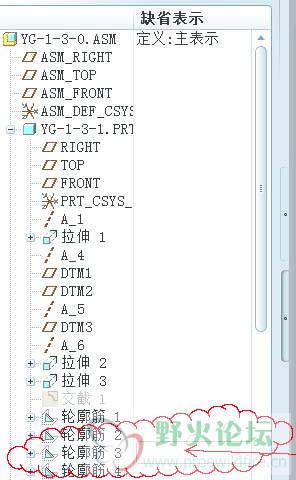

从本论坛下载的筋不剖视频看了无数遍才看明白,原来就是在工程图中把剖到的筋的边缘投影出来,然后再把投影的线条与相应的视图关联。接下来打开模型把相应的筋的特征排除。
视频教程不是在proe5.0中做的,到了5.0里面,在视频管理器中添加列以后,在相应的筋特征(轮廓筋3)处找不到排除选项。怎样排除这个筋特征。

把剖面的比例宽度 设定的非常大,也许就看不到了

视图管理器,简化表示里有排除
