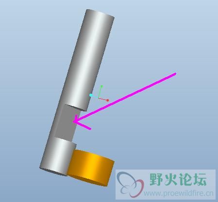

是某个零件的一部分表面,不是指整个零件。。。
如图上箭头指的小部分。

发表于 2010-10-19 17:47 | 显示全部楼层
选中这个零件打开后在零件模式下对这个面改色完了再回到组建模式下

发表于 2010-10-19 22:10 | 显示全部楼层
把这个零件直接在组件里面激活就可以编辑颜色了啊!

原帖由 张西飞 于 2010-10-19 22:10 发表
这正是我想要的。谢谢啊。。不知怎么给你加分。版主?

把这个零件直接在组件里面激活
