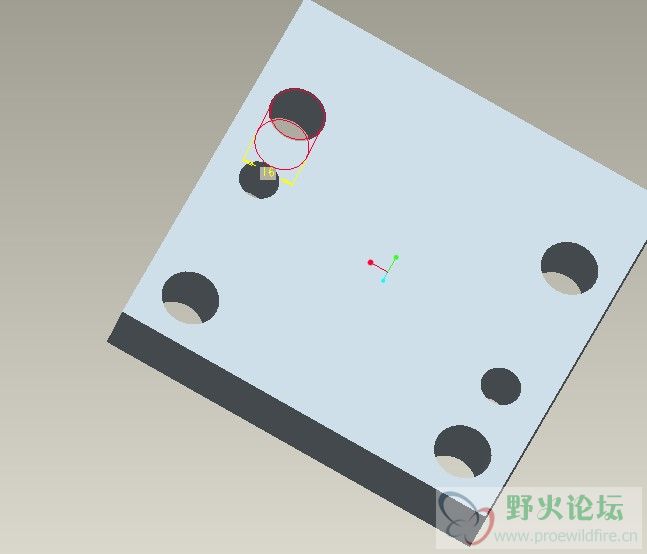

首先在板上创建四个孔。并在其中一个孔上创建修饰螺纹。(修饰螺纹的创建方法文坛里面有,不会的话可以查论坛相关资料)
创建完成后,选中创建的螺纹特征,编辑-----复制(或ctrl+c),
[ 本帖最后由 naughtystone 于 2010-10-22 12:27 编辑 ]

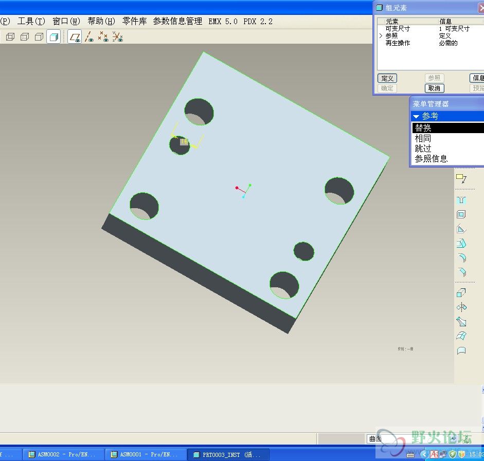

接下来对刚才复制的特征进行粘贴。
编辑------粘贴(或ctrl+v),会出下如下图所示的对话框。按照提示的做:

根据自己实际进行选择操作
