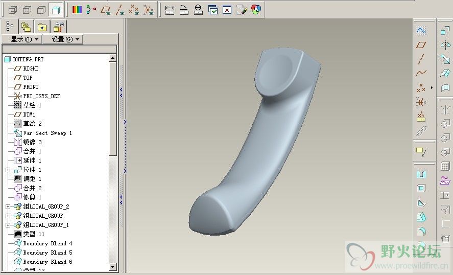

各位前辈:我是刚学proe/e的  画一个电话筒  但是抽壳抽不出来 太薄了  找了很久都找不出来  前辈们 能否帮帮忙?  壁厚是2.5~3mm、总长度200mm、宽50mm 、 最高的地  方35mm 。    谢谢!

将倒角变大试试看。
壁厚2.5~3mm, 那你的最小圆角应该是3mm。

先不要倒圆角,抽壳后再倒圆角,肯定OK。

1:壁厚2.5~3mm, 那你的最小圆角应该是3mm。
2:先不要倒圆角,抽壳后再倒圆角,肯定OK。

注意先后的顺序……
