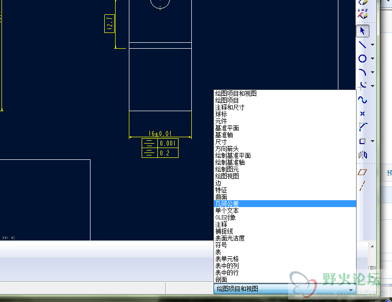

如图所示的几何公差怎么修改呀?我标注以后,就没法修改了。双击出来的是尺寸属性。
这样标注的几何公差怎样删除呀????我一删连尺寸也删掉了。

左键选中形位公差后,单击右键,鼠标不要移动,再双击左键即可修改

原帖由 cag 于 2010-10-19 13:28 发表
单击右键意即选择下一个对象

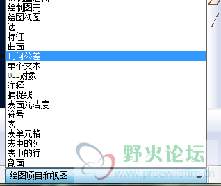

可在选择框里设定项目为"几何公差"
还是你这种方法比较实用。比较快。谢谢。
