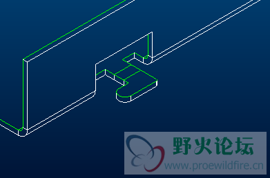

http://m90.mail.qq.com/cgi-bin/frame_html?sid=jy7pb1pBpsd6BhpW&r=62c30fbfcab7851e33b66021c189e0ca在把这个实体重新画钣金的时候遇到问题,一个折边的壁分段了,上面是在一起的,请问怎么做

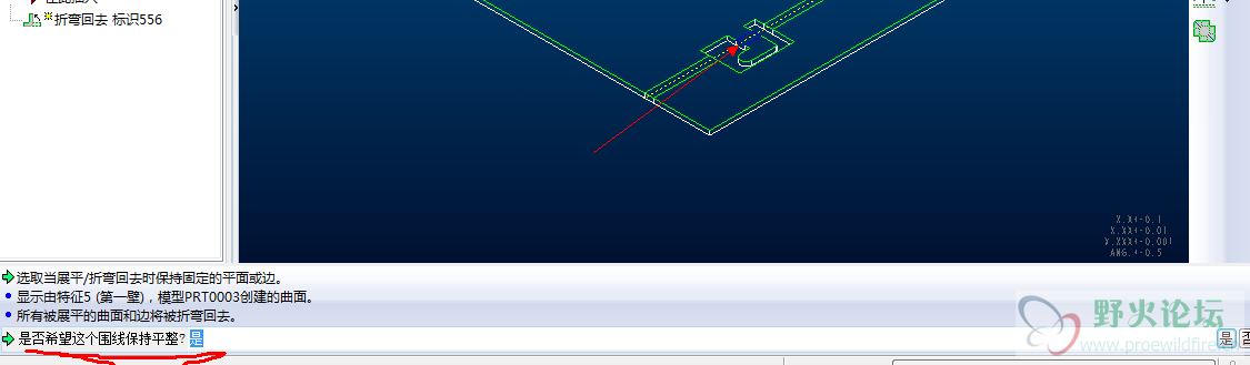

发表于 2010-10-19 15:52 | 显示全部楼层
展平后切孔再折弯回去时有选择的
选"是"结果就是你要的那样了
