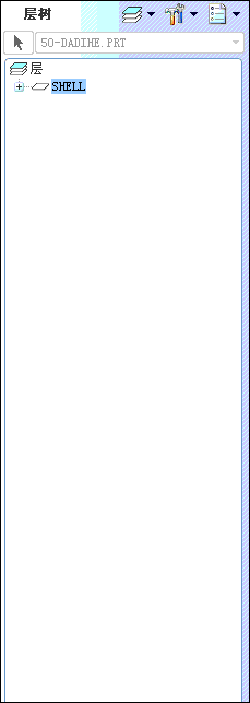

请问高手们,扫描用的轨迹线怎么隐藏啊,我新建个图层隐藏了,但装配或出工程图的时候还是出现。怎么才能让它看不到呢。

隐藏图层后,在图层树列的空白处点右键----保存状态。ok [ 本帖最后由 lsg0303 于 2010-10-19 12:15 编辑 ]

是这样吗

可以了,谢谢.
