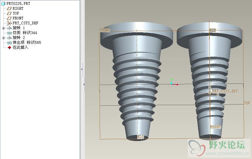

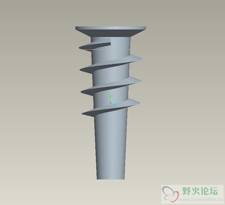

螺纹收尾一直是使用末端为斜线或者圆弧的轨迹一步扫描来实现的,但是我现在发现这种方法对圆柱形本体上适用,但是对于圆锥体本体却不能实现,不知这种情况怎么做,请各位赐教。谢谢了!具体形状见下图

发表于 2010-10-19 09:49 | 显示全部楼层
。。。做螺纹切口的时候收尾,你这是伸出项。。做个斜线或者圆弧岂不越绕越大了?
152
192
发表于 2010-10-19 10:06 | 显示全部楼层
不好意思,后来我想把斜线或者圆弧方向改变应该是可以的,做了下,可以。你的那个不能收尾的问题应该是在画截面的时候参照选的不对。
161
228
 楼主| 发表于 2010-10-19 11:01 | 显示全部楼层
楼上的兄弟,我还是没有做出来,附件的part文件请看看问题在哪儿,谢谢!
已解决,楼上的兄弟说的对,我的截面画的有问题。谢谢了!
