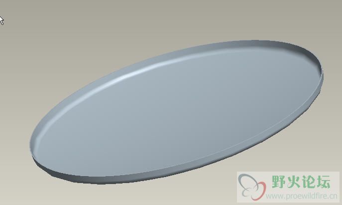

[求助] 全曲面的钣金怎么展平?

发表于 2010-10-19 10:52 | 显示全部楼层
这钣金做起来?还不如用塑料,成本低廉

发表于 2010-10-19 15:34 | 显示全部楼层
展不了毛坯形状的

发表于 2010-10-20 14:05 | 显示全部楼层
这个用钣金做,实际加工拉伸完了还需要切边才能得到
发表于 2010-10-20 16:26 | 显示全部楼层
貌似展不了的!

发表于 2010-10-20 17:45 | 显示全部楼层
如果用钣金做,是不是会有很多折边的?
