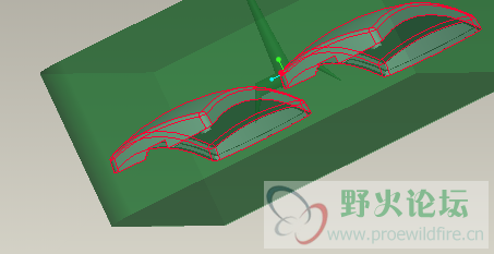

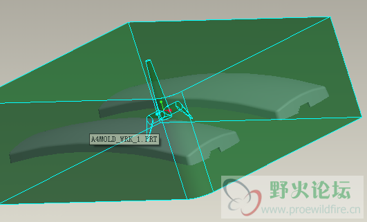

这个电话后盖,一型腔的话,直接用裙边可以做分型面,可以一出二的时候怎么做分型面,还有那个小缺口那里怎么处理。望高手指点一下,贴两个图上来,看看,说说方法就可以了。思路也行。

一般分型面越简单越好,以便CNC走刀路。
据图,我可以理解为规则型分模,侧面一个拉伸曲面,修剪后与头尾枕位合并再分割。
裙边做出来的夹口不一定好,对于该图,建议在零件里放缩水,再在零件里做分型,在模具模块提取分型面就行了,如果中间接口不对,可以剪去,用边界、扫描修补。这样,零件只需做一个分型面。当然,分模的方法有很多不一定要这样做。
比如:1.上面所说,一个零件可以做裙边,那么分割出来后在组装另外一边也可以的。
      2. 还可以复制分型面、零件进行实体化切割。
      3.多个零件是可以做裙边的。前提是你要一只一只选中零件。
      4.阴影曲面也可以的。
反正方法很多,多分分模就知道了。

补充说明
两条短边带缺口的面是弧面,不是平面,两长边,也不是平面。用扫描做分型面的话,可能两短边会个切掉一点。

直接用裙边(用两次OK)

直接用实体
就出来了

既然单个可以用裙边分模,两个也是一样,就用你那种点浇口,每件一个便可,用裙边分出来的分型面不会有什么缺漏。

原帖由 信念 于 2010-10-18 23:31 发表
直接用裙边(用两次OK)
两次裙边的用法,和单个的做裙边,好想用法不一样 ,几个模型在一个模里面,裙边做面 我一直没做出来?

侧面影象曲线做不出来
一穴产品,侧面影响曲线,做出来很简单,但是做成二穴 或多穴的,侧面影象曲线就做不出来了,也不知道裙边其他的用法怎么用,希望有人指点一下。
