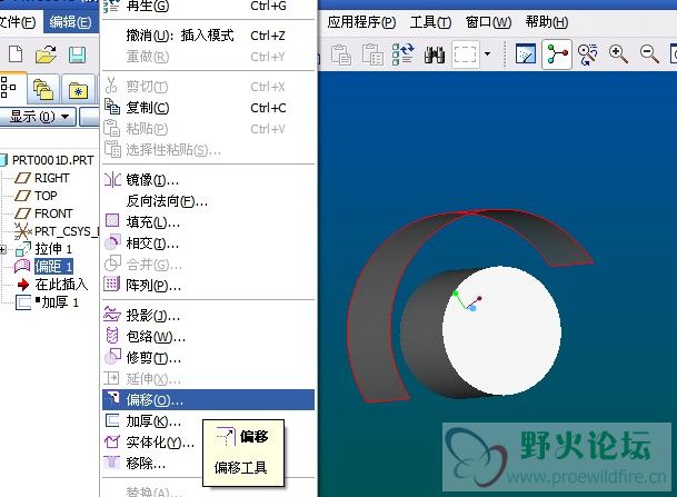

偏距 在4.0中既是偏移
如下图所示
做好曲面后 加厚既为实体

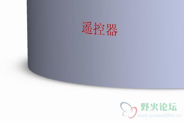

 楼主| 发表于 2010-10-19 08:05 | 显示全部楼层
我要做出图片的效果,请问怎么做?

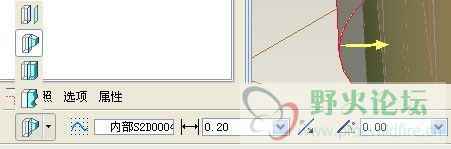

发表于 2010-10-19 10:28 | 显示全部楼层
回复 3# loser 的帖子
选择要创建文字的曲面——“偏移”——选择“具有拔模特征”图标,在“参照”里选择草绘,输入自己要的文字就可以了,在图一里面可以设置方向和厚度

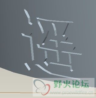

 楼主| 发表于 2010-10-20 13:06 | 显示全部楼层
找不到图示的命令

发表于 2010-10-20 21:56 | 显示全部楼层
你选错了  不要选那几个字 那几个字是曲线你选择偏距当然只会出先你上面的 你选择 你字所在的曲面  然后选择偏距 就行了  选择具有拔摸特征的.然后参照下拉菜单里定义草绘 在草绘里面选择使用环.确定-OK
334
421
发表于 2010-10-20 21:58 | 显示全部楼层
注意  ”控“  字  下面的  《工》  字在PRO/E中不是一个换注意修改
