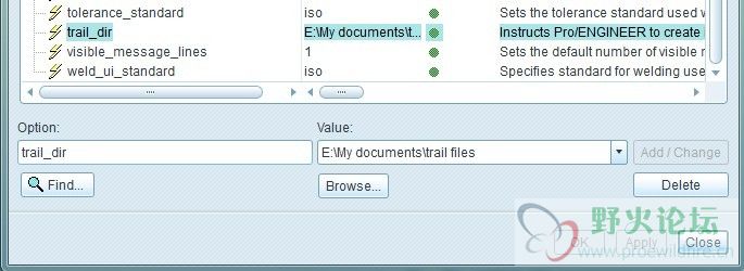

发表于 2010-10-18 19:09 | 显示全部楼层
添加配置选项trail_dir
添加配置选项trail_dir,然后浏览选择你想设定的文件夹
然后再选项对话框里面点 添加更改,就好了
之后的trail文件都会保存在指定的文件夹内
