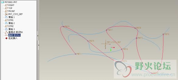

不在同一平面上的三曲线,怎么样才能第四条曲线贯穿其余三条曲线,谢谢

造型中,用自由曲线,按shift键捕捉交点

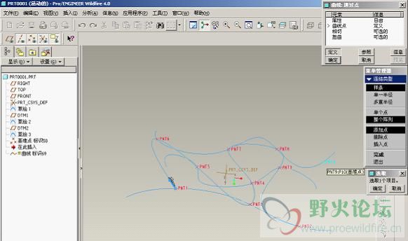

也可以用样条曲线—通过点来完成。见图

三楼的对。
