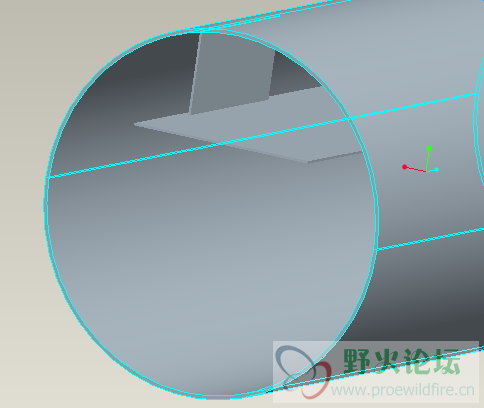

问题描述:
怎么将图中竖直板旋转45度与圆筒相交,欢迎达人讲解?

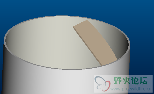

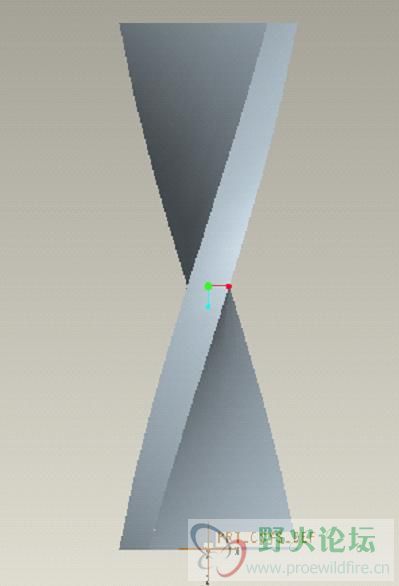

发表于 2010-10-18 21:39 | 显示全部楼层
不知是否满足要求。

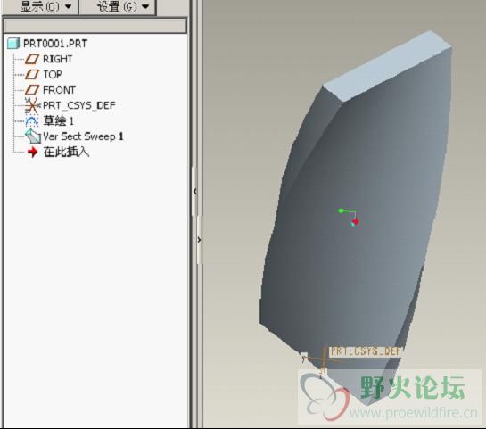

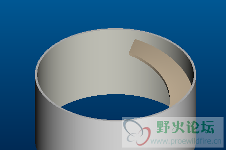

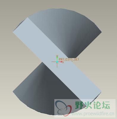

发表于 2010-10-18 21:53 | 显示全部楼层
不知LZ要怎么样的效果
