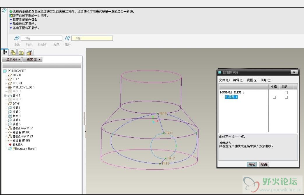

如图 11.jpg 两个面的连接线起初是用造型曲线做的 不能混合 之后用经过点创建了两条曲线还是不能混合 说边界曲线不形成一个环  望各位指教 4.0的版本

混合和边界混合是不一样的。。。
在造型工具中你绘制曲线的时候 按住shift 是选取。这样方便你选取点 或边。

我查了好几遍 点都连上了 可还是不行...

楼主上传个prt问题会更好的解决吧

检查一下线有没有相交不相交就没法做面的
