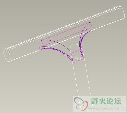

发表于 2010-10-18 12:11 | 显示全部楼层 |阅读模式
实体化就是搞不了,该死的破衣!
[ 本帖最后由 wangyouping 于 2010-10-18 12:20 编辑 ]
2012-18.prt.zip
193.01 KB, 下载次数: 187

发表于 2010-10-18 12:52 | 显示全部楼层
下载看了  建议先全做成曲面  再合并 最后在实体化

发表于 2010-10-18 13:49 | 显示全部楼层
2L正解。全部做成曲面合并之后一起实体化,因为曲面与实体交接处有要求的。

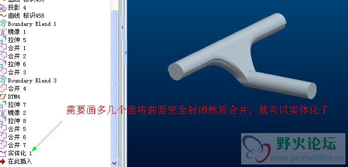

发表于 2010-10-18 14:39 | 显示全部楼层
楼主的图是看上去就知道是曲面没有封闭,没封闭的图怎么能实体化呢
可以参考下我做的PRT
(补充一个,实体被我隐藏在LAY0005层里,要看的请先取消隐藏)
[ 本帖最后由 lesliecen 于 2010-10-18 14:55 编辑 ]

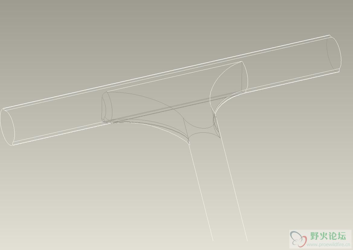

 楼主| 发表于 2010-10-18 15:06 | 显示全部楼层
回复 8# lesliecen 的帖子
谢谢你的解答,但是曲面与实体还是没有连接在一起。我主要是怀疑这个曲面没造好,或者说曲线没勾好!(没连接好的地方我到了个内倒角,这样看起来比较明显!)
