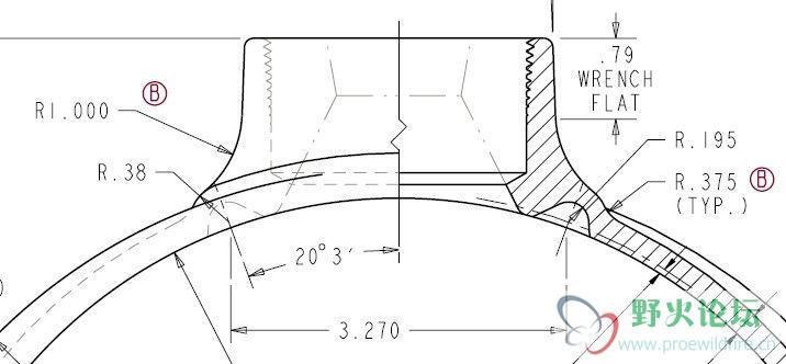

本来图是用扫描的方法做的,在检查时发现截面在中间有些变化,我就换成了扫面混合的方法做,为什么这时转成工程图后中心距3.270却不标注不上了,
怎么办呢?
更奇怪的是,R1.000在左边标注不上去,但是在右边可以标注。
如图所示
那位大侠帮帮忙, ,谢谢!

楼主的问题我不会,我用笨方法,就是用注释标,在注释里引用R的尺寸参数,&(R1.000的尺寸参数)
我还想知道半剖中心线怎么弄成折线呢?
[ 本帖最后由 proewildfirewgl 于 2010-10-18 14:16 编辑 ]

回复 2# proewildfirewgl 的帖子
这也是我一直郁闷的问题
