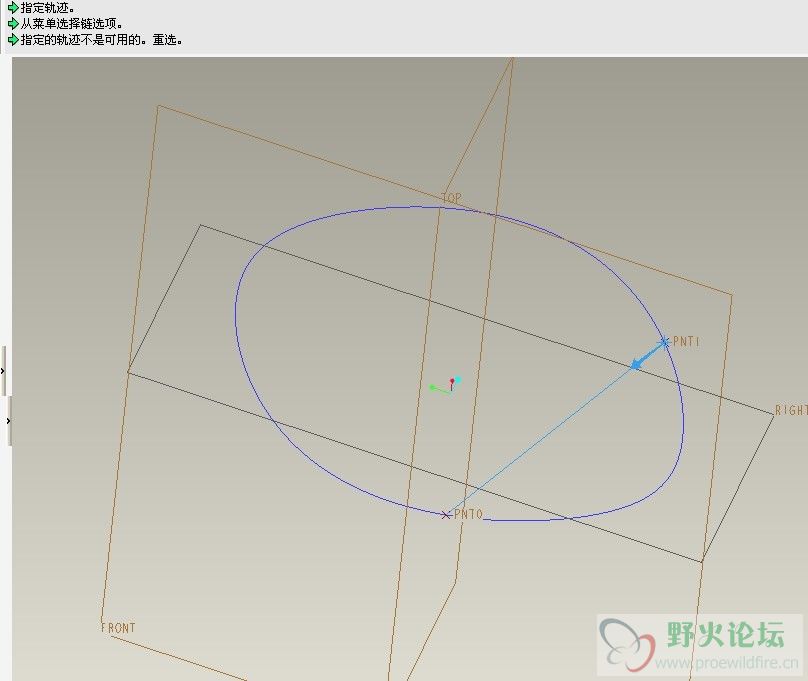

如图.在两个交接面生成的交接线上做了两个点 然后用曲线工具经过点创建出来的 .可为什么扫描的时候不让用那  说指定的轨迹不是可用 22222222.jpg

这种曲线不能使用扫描工具,用可变剖面扫描。

那请问还有哪些空间曲线不能做扫描?

还有的就是直接用关系方程式做出来的曲线也是一样,只能用可变剖面扫描!

回复2  3  5楼.这样的曲线是可以扫描的.别的论坛的朋友告诉我的.建立两个点以后在用这两点(外加一面)创建一个面. 再用这两点创建曲线.把属性从自由改成面组/曲面.就OK 了
