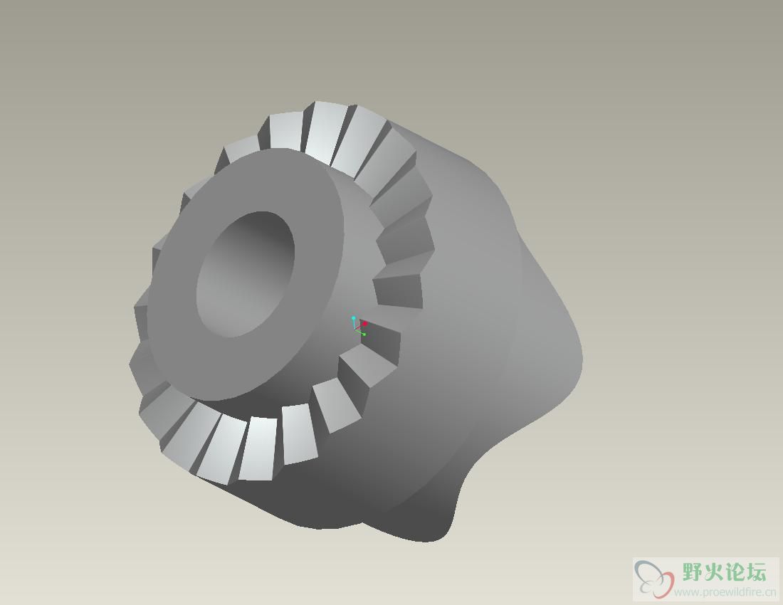

不知道有人发过没,
ll.prt.rar
31.37 KB, 阅读权限: 1, 下载次数: 134
售价: 1 金钱  [记录]

发表于 2010-10-17 20:08 | 显示全部楼层
vss扫描确实很巧妙,尊重你的劳动成果!!!1个金币值

发表于 2010-10-17 20:55 | 显示全部楼层
为什么我照你的模型做是没有上下两面的波浪线呢???是不是要用关系式标注啊???楼主能解释一下吗???

发表于 2010-10-17 21:08 | 显示全部楼层
终于搞明白了!!!

 楼主| 发表于 2010-10-18 17:56 | 显示全部楼层
对头就是这样的。

发表于 2010-10-18 18:47 | 显示全部楼层
构思巧妙。用园控制周向运动,用关系式控制轴向变化。
