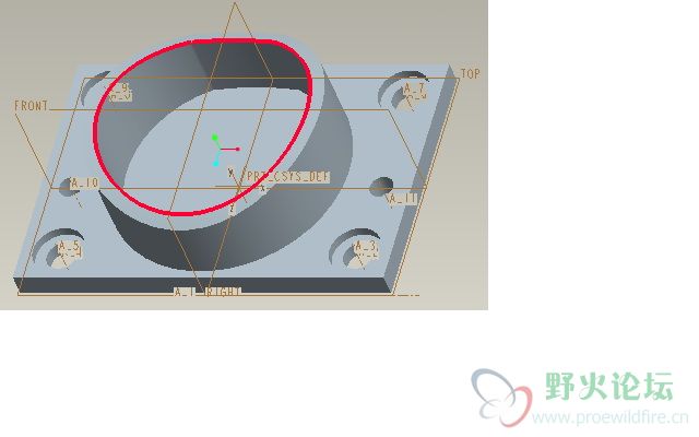

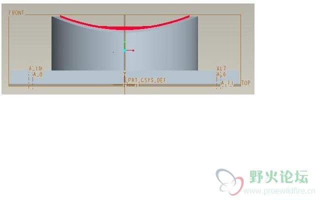

要在红色棱线处出做一切口,也即3X6的倒角(管壁厚3),但是不成功,各位大侠有什么办法,谢谢!

倒角似乎没法倒。因为以3倒角上平面与外侧面有干涉的交点

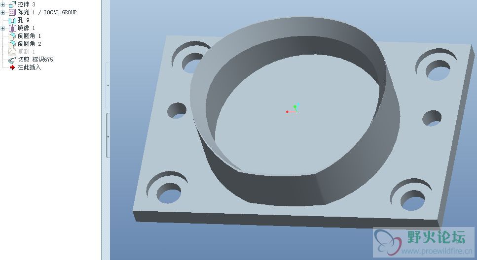

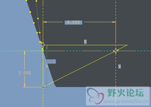

可以尝试扫描切除材料。

对,扫描可以我试过了!

倒角的参数最好不要大于壁厚如果一定要倒就切
