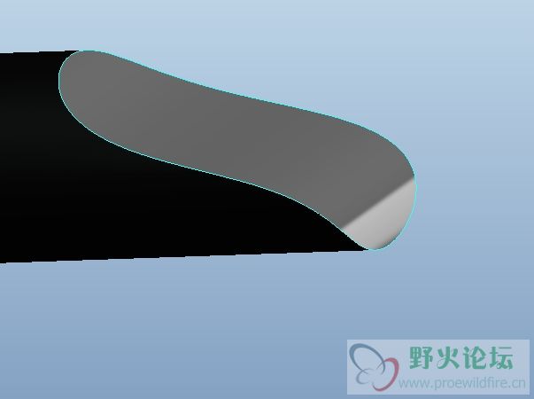

[求助] 如何从一个实体的边快速得到曲线?

ctrl+c然后
ctrl+v
也可以由界面得到曲线的方式。两个都可以

 楼主| 发表于 2010-10-17 14:23 | 显示全部楼层
界面得到曲线 不会啊
谢谢。。

回复 楼主 xidey 的帖子
曲面复制就行

回复 4# 我就看看 的帖子
曲面复制怎么得到曲线的? 请再指教下,能上张图吗?谢谢了

发表于 2010-10-20 15:05 | 显示全部楼层
笨法子,选取边后,再行复制粘贴,就会在模型树上生成一个特征。

发表于 2010-10-20 15:09 | 显示全部楼层
截面或者复制

 楼主| 发表于 2010-10-20 16:59 | 显示全部楼层
原帖由 f15200 于 2010-10-20 15:05 发表
这样只能一条条的选,再手复制粘贴 太繁琐了些

发表于 2010-10-20 17:05 | 显示全部楼层
方法很多啊,都是哪种方法顺手用哪种嘞
