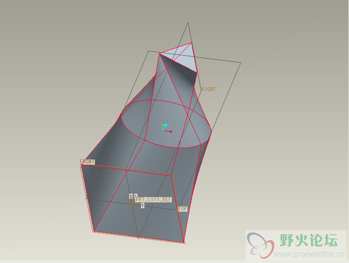

1)插入——混合——伸出项,新建第一个截面100X100的矩形截面(如图1);
2)绘制第二个截面(椭圆)Rx:50,Ry:35(如图1);

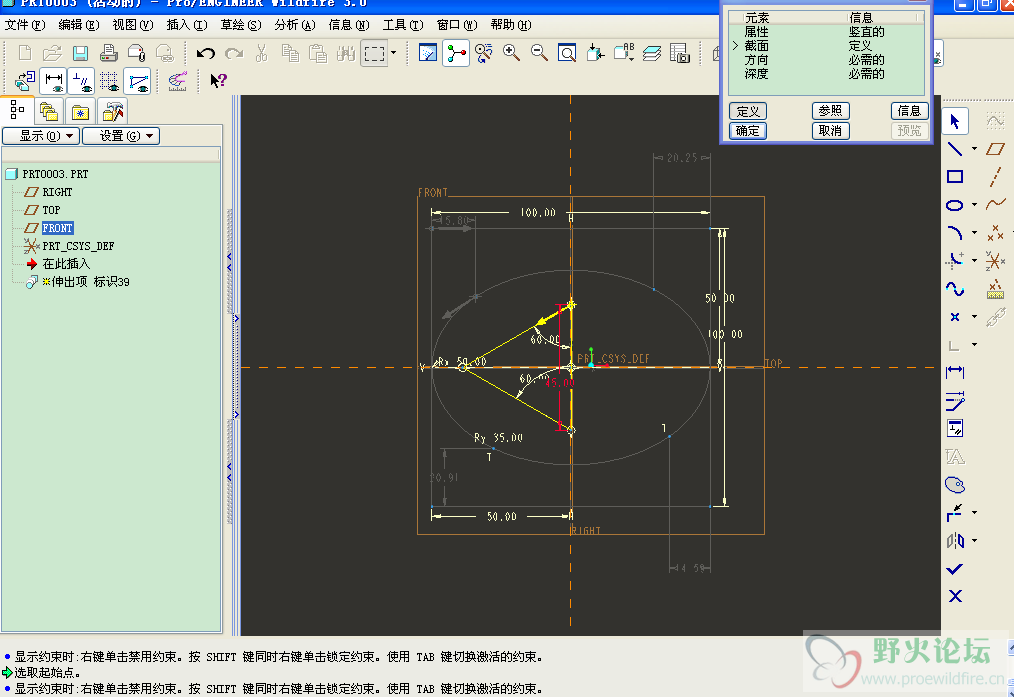

3)绘制第三个截面,三角形,如图1;

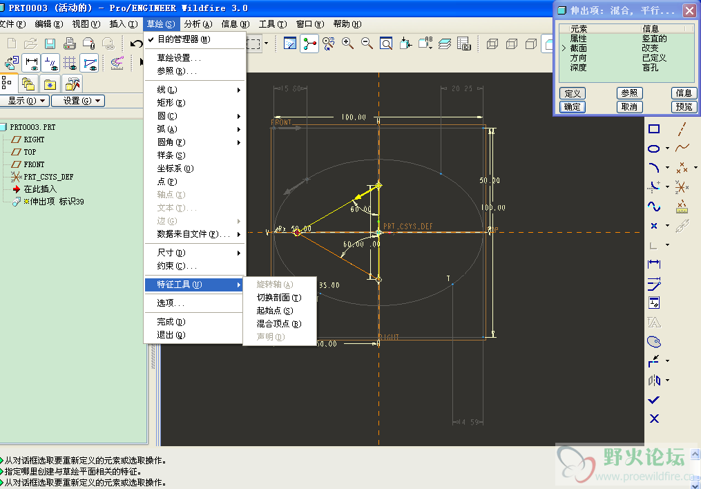

4)(注意!!!)必须在三角形的任意一个顶点处添加混合点!选择:草绘——特征工具——混合顶点,在三角形左顶点出现一个小圆圈,表明改点已经成为一个混合点。如图2
5)完成草绘。输入2个截面间的距离:120,100
6)预览后就是见证奇迹的时刻了:图3.

过程写的挺好,接近教程了,但是不知道注意什么错误呢?

原帖由 野火 于 2010-10-16 21:32 发表
第一第二截面起始方向相反。

 楼主| 发表于 2010-10-17 09:30 | 显示全部楼层
必须在三角形的任意一个顶点处添加混合点!如果没有这个过程的话就会出错的。哈哈,忘解释了。
