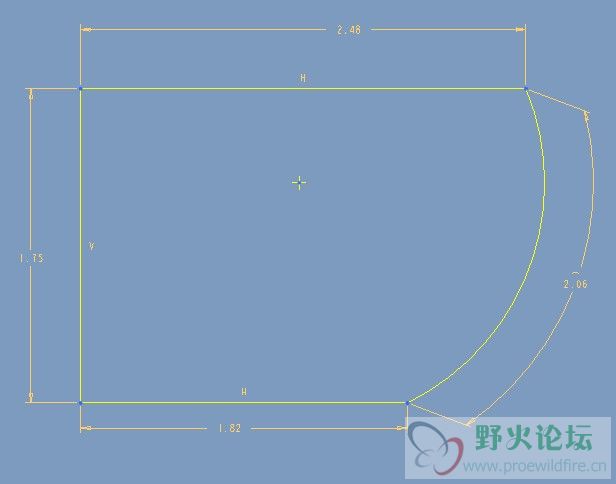

在proe5.0中标注圆弧的角度时标注的却是弧长,请教如何实现角度和弧长的自由转换!!!

点边点交点再点边

发表于 2010-10-16 19:19 | 显示全部楼层
试试行!先点击弧、再依次点击弧的两个端点,再中键确认就ok!

 楼主| 发表于 2010-10-17 15:53 | 显示全部楼层
上面的方法都试过了,可是标注出来的还是弧长!忘了说了,我用的是proe5.0,可能和以前的版本略有不同吧!麻烦各位了!!!

简单
点端点、点圆心、再点端点、单击中建,就ok啦

或者选中标注右击
或者选中标注右击转换到角度

发表于 2010-10-17 19:00 | 显示全部楼层
点内侧 是角度  点外侧是弧长
