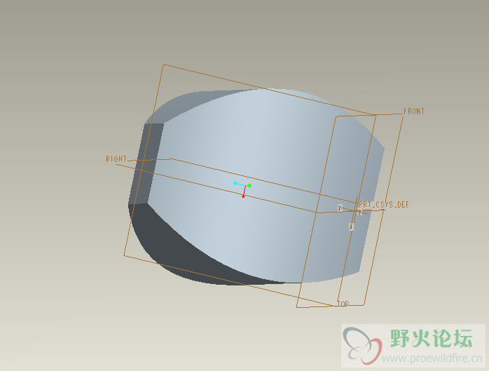

平行混合:
1)。插入——混合——伸出项;
2).平行——规则截面——草绘——完成;
3).属性——直的——完成;
4).绘制矩形1,点击右键绘制矩形2,再点击右键绘制矩形3(注意选择切割剖面);
5)深度——盲孔——完成;
6)输入两截面的距离:100,80;
7)预览。
OR
属性——光滑——完成。
生成结果。
生成结果。
