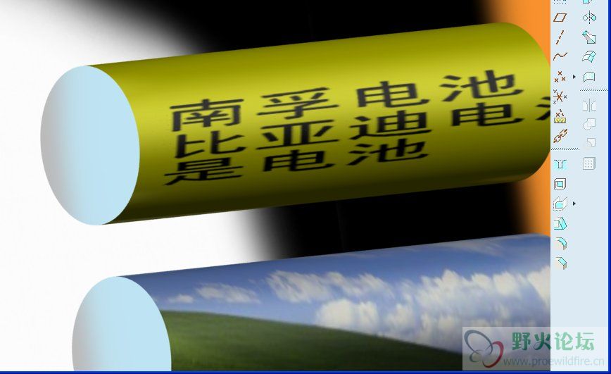

最近论坛上对圆柱贴花的问题,讨论比较激烈。
大家各有各的方法,之前我也有提过用两个拉伸或是近似做法贴图。不过这样好像是为了贴花而贴花,我们千方百计的想出圆柱贴花的效果。
熟不知真正的贴花是用于结构设计完毕,增加贴花,反映真实性。所以都是做好了结构再贴花。
用于工作中的设计应该是复杂的,塑胶件都是有拔模的。如果一定要用这样的方法,设计将会变得繁琐。
一个产品N个圆柱面要贴花,有人会因此而改自己已经验证好的结构,操作N多步骤的贴花吗?  我是不会的。
我相信的ptc设计的初衷也不会是这样的。
我在这个帖子里面提过圆柱贴图的方法
http://www.proewildfire.cn/forum.php?mod=viewthread&tid=50833&highlight=%D4%B2%D6%F9

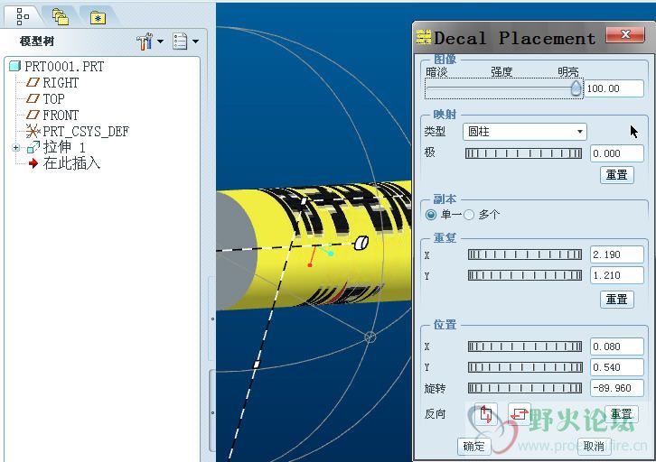

圆柱贴图,类似于一张图片 投影到圆柱曲面上,通过调节参数达到预想效果,这应该是正常的贴图理念。
大家调节参数的时候发现,无论你怎么设置,都会出现一丝重影,那是极参数的问题。把这个参数调节到最小,还是有一丝存在。
这个就是我迷惑的地方,虽然从整个图片上看 那个重影不明显,但是放大后,确是存在的。 我网上找过很多资料,看confg,无解。
在这里 希望论坛购买正版proe的网友,能跟原厂确认一下这个参数 是软件的bug? 还是某个配置的问题,期待……
发这个贴的目的 在于引出一个正确的贴花理念,如果有言语冲突的地方,请多包涵。

这个似乎是位图算法产生的。
尝试将位图文件点数加到足够大,让proE不要计算插值试试看?

回复 2# 沧海曾经 的帖子
始终有一丝 重影存在……  应该跟图片没关系……

试了一下。
插值计算在所难免(很多软件都是这样)。
但是,如果让它渲染一下的话,效果还是可以接受的。
[另外,WF3.0的貌似只是一些马赛克——害我浪费半个多小时]

回复 7# 沧海曾经 的帖子
这问题对结构不影响,在此就不深究了, 我还是配合 keyshot  来使用吧。
