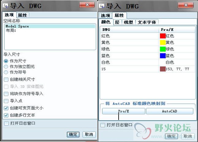

Proe逆向工程造型
题记:给大家讲述的是proe逆向工程造型的常见几种形式。我这里没有详细的软件操作步骤,提出的只是方法,初学难免有看不懂的地方。大家学习需多练习,多思考,多尝试 ……
一.        已知dwg/dxf,drw文件建模。

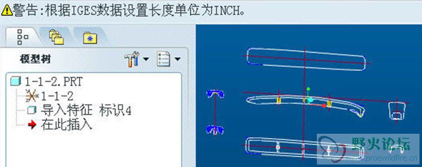

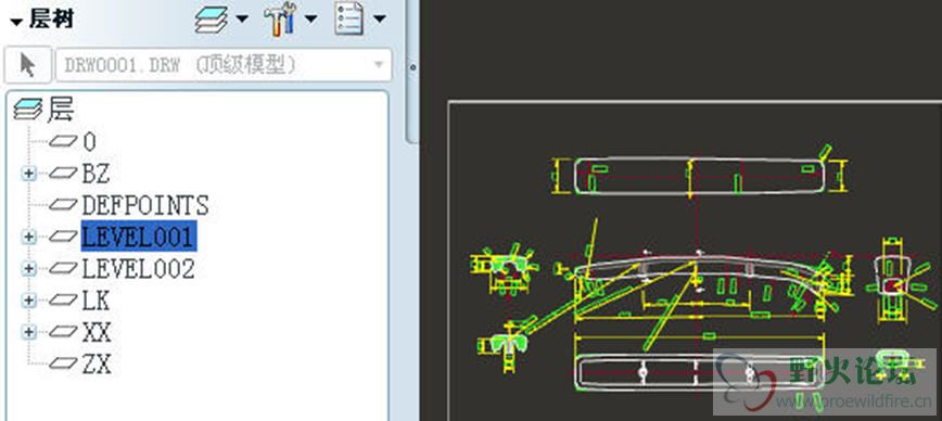

1.        在proe界面下,可直接打开(ctrl+o),在文本类型里面选择所有文件。找到你的dwg文件,双击打开,之后弹出导入新模型对话框,之后选择绘图确定。接下来弹出导入dwg选项及属性。详细设置我就不说了,大家自己尝试,如果有出现打开文件后缺少图元,那是dwg图元中的颜色和你proe里面的背景颜色有重叠。 选择将autocad标准颜色映射到pro/e即可解决。
2.        确定之后就进入proe的drw模块。
接下下来的操作就是删选出需要的图元,这些图元将作为你建模的参考。
删选之后,另存为也就是proe所谓的保存副本,文件类型设为igs。
3.        打开刚才保存的igs,这里需要注意单位的一致性。

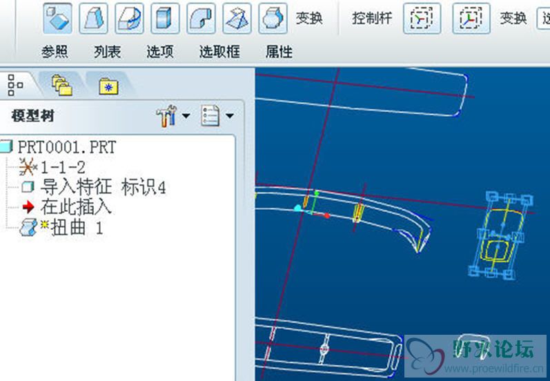

     4.  选择扭曲后,框选你需要变动位置的图元。
5.通过变换工具修改图元的位置,平移的距离可以在proe或是dwg里面测量。
      移动的参考是通过坐标 Z X Y ,旋转是通过参考线。
       到这里操作不了的,可以搜索一下论坛的 扭曲资料。
6.移动图元直到你认为可以参考建模的时候 再另存为一次igs,通过这次另存重
     新的坐标系,方便接下来的图形建模。
7.  现在到了建模的时候了,新建一个prt 把你第二次修改后的igs文件通过共享数据插入特征,好了,现在你就可参考线条勾勒出你的产品了……

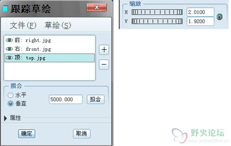

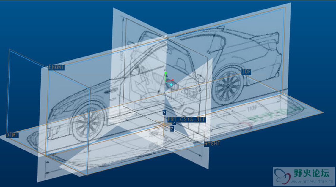

   二.根据三视图截图造型。
1.先把整个图片截成不同小图,每一个视角算一个。

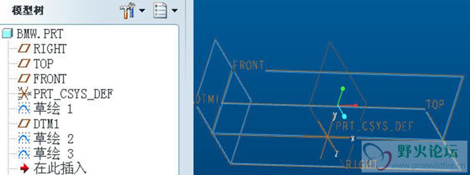

2.新建一个prt,在part里面建立一些重要基准及草绘。
一般都是三视图的边框。
3. 转到造型工具→造型→跟踪草绘。
  的对话框 ,默认是这三个视图,每个视图双击后都可添加一张图片。
  视图不够,可以返回特征建立一些基准,通过下图的 “+”就可添加跟踪草
  放置面,我这里就只定义三个了,大家自己琢磨操作了,注意在调整图片缩放
  的时候 这里有个锁 要打开。
5.        这把这个图片都添加了以后,就可以转会实体了模式了。
接下来的操作,我就不进行了,大家自行研究。
