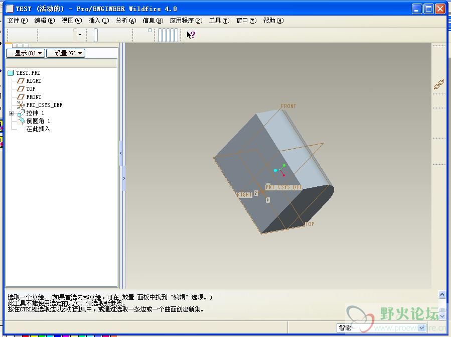

PROE4.0安装完成,破解成功(其它几台电脑都没有问题),安装的电脑原来也没有这个问题.
但是启动后的界面如图,工具栏上的图标是小点,启动的启动画面也只显示一个小点
软件功能只能用菜单操作,试了下,一切正常.

发表于 2008-5-2 16:29 | 显示全部楼层
你装的是不是4。0M020版,如是,可以参考一下http://www.proewildfire.cn/thread-5102-1-1.html,里面有安装教程

发表于 2008-5-2 16:40 | 显示全部楼层
很少有这样的问题,可能是你的系统有问题,具体解决不好说,最好不要装 ghost 版的

谢谢,花了半天时间,终于找到原因,原来不是PROE的问题,是WindowXP系统的原因,因为删除了除中文和英文之外的其它语言和时区,造成了PROE启动时调用不到相应的语言代码(没找到是哪一个),重新修复XP,问题已经解决.
给大家提个醒,如果碰到类似问题,请检查系统
