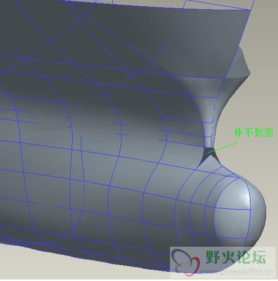

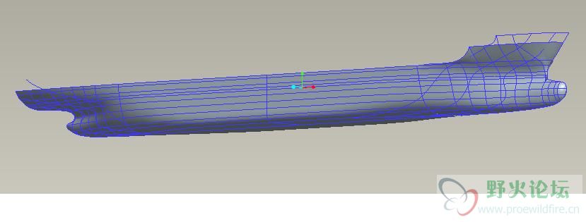

1.JPG 2.JPG 3.JPG 下图为用Proe4.0画的船体3D图,有一处边界混成做不到,请各位大虾看看如何补面,谢谢!

回复 楼主 yu332800 的帖子
切掉那个三角形就好了

发表于 2010-10-17 09:18 | 显示全部楼层
三角形切掉,形成四边面~

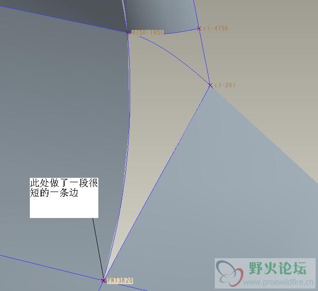

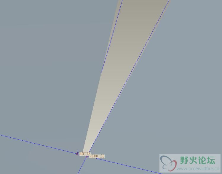

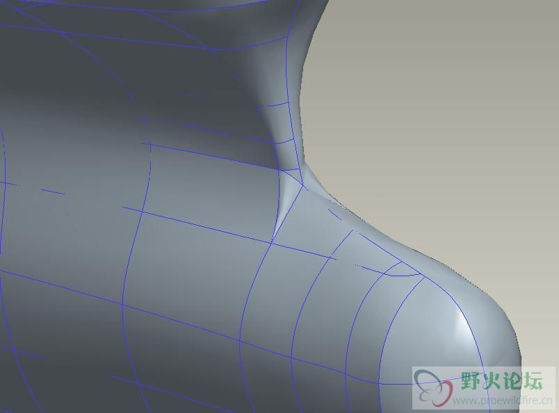

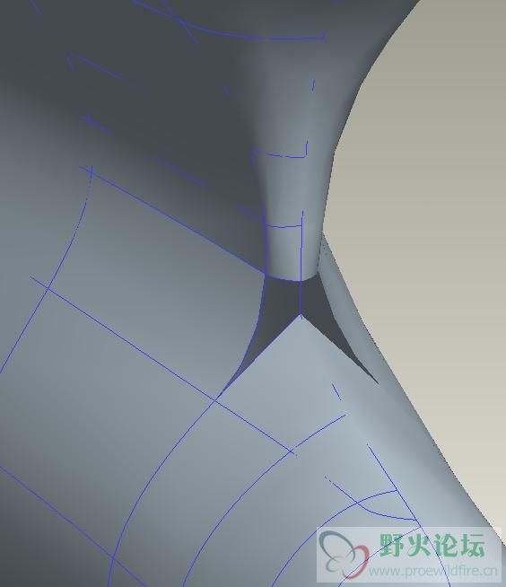

控照各位的意见,重新画过了一条曲线,使之成为一个四边形,曲面可生成,在此谢谢各位楼主。
