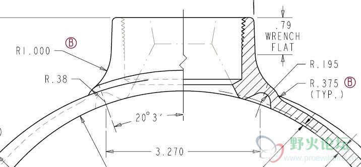

本来图是用扫描的方法做的,在检查时发现截面在中间有些变化,我就换成了扫面混合的方法做,为什么这时转成工程图后中心距3.270却不标注不上了,
怎么办呢?
更奇怪的是,R1.000在左边标注不上去,但是在右边可以标注。如图所示
那位大侠帮帮忙, ,谢谢!

贴张图清楚点

图贴是去了,谢谢!

其它CAD软件做的文件吧,有的文件经过格式转换是会这样的。
