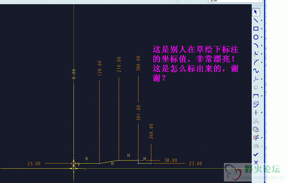

各位大哥,高手们你们好,!
小弟在学习PROE中遇到一个不知道在草绘中怎样标注坐标值?
急盼各位指点,祝你们愉快!
谢谢!

 楼主| 发表于 2010-10-15 14:28 | 显示全部楼层
上面的这位大哥,我所说的坐标标注不是在工程图中的标注,而是在零件建模时草绘中标注的,请大哥继续答疑,谢谢!

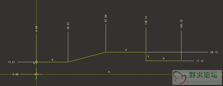

发表于 2010-10-15 21:11 | 显示全部楼层

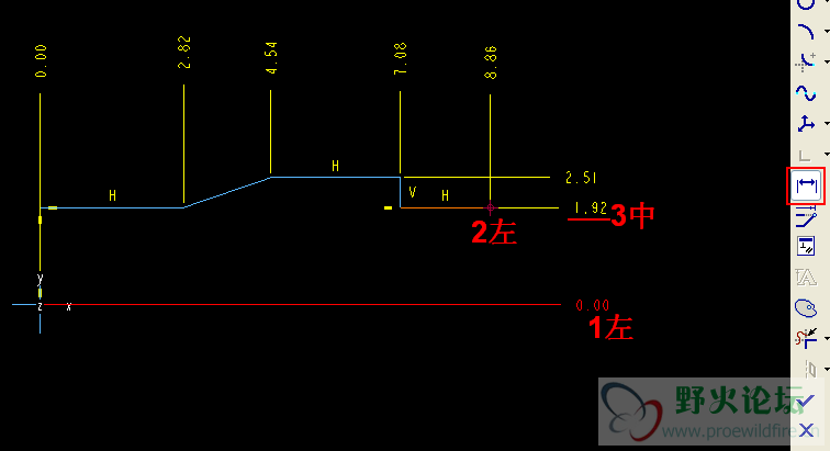

发表于 2010-10-15 21:16 | 显示全部楼层
草绘——尺寸——基准
先标注基准,然后在按照普通的标注方式标注尺寸。注意你在选择标注的两个参照时,其中一个一定要选择基准尺寸,也就是那个0.0。呵呵...这种标注选择参照的方法不同得出来的结果页不同哟,请你自己去体会。

 楼主| 发表于 2010-10-16 09:55 | 显示全部楼层
回复 6# piziyige 的帖子
谢谢你大哥,小弟的问题给解决了!
