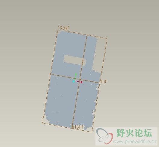

我说的是将现有的一块板,在原有的基础上进行折弯,而不是通过法兰或者是平整进行折弯

在‘插入’中选取‘折弯操作’中的‘折弯’点选‘完成’
点‘完成’‘完成’
点选你要折的平面 角度 方向 折弯的内或者外R角就行了

可以先折好了如果不是想要的就到左边模型树里面修改也就是‘编辑定义’
