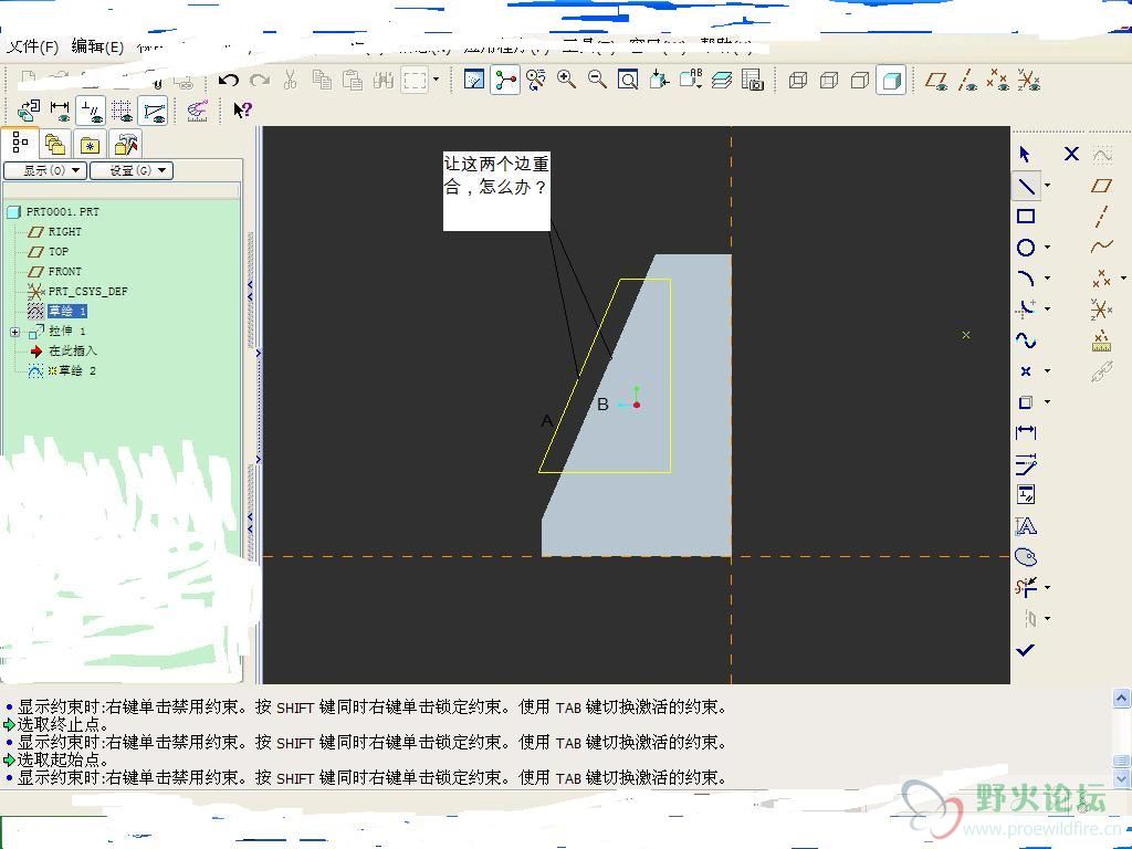

如何选择B为边参照,让A跟B 重合,
1288
47506
发表于 2008-5-2 10:12 | 显示全部楼层
A 边似乎可能没必要画,你只要约束A边的两个端点到那个斜边上就行了
141
 楼主| 发表于 2008-5-2 10:17 | 显示全部楼层
是的,我想选择两个端点,落在B线上,可是怎么选呢?
1288
47506
发表于 2008-5-2 10:40 | 显示全部楼层
从右侧的对号往上数,第6个图标
249
427
发表于 2008-5-2 14:25 | 显示全部楼层
用约束就可以了
首先点草绘器工具条上的约束按钮(图一红色圈的那个)
弹出对话框(图二)
再点图二红色圈上的那个
然后再选择A线的其中一个端点,再点B线!
最后选A线中的另一个端点,再点B线,就可以了!
