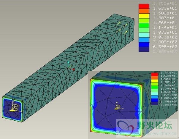

对10*10*100的长方体,一端固定,一端施加正方向拉力1000N
其应力值用公式计算为:应力=载荷/面积=1000N/(10*10)mm^2=10 N/mm^2
用Promechanica做静态载荷分析,结果如下图,除约束端根部,各处应力值均与理论计算值相符。
从理论上来说,各处应力值应该一致吧?为什么PROE的分析结果显示会这样呢?根部中心处应力约为5.5,尖角处竟达17.5
请论坛里的前辈们指点下一下,怎么理解这个问题?

更糟糕的是划分网格的精度一改,出来的结果又不同,而且差异还很大

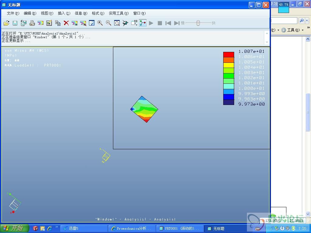

应该是你的设置有问题吧,这个是我做的
另外我说下,我的网格未作任何设置,
一般来说,如何网格加密数值相差很大,
就需要更改网格划分,相差不大,就说明比较合适了!

谢谢楼上的兄弟的回复,我在划分网格时设了一个最大体积控制数5,其他的设置应该是没有任何问题的
不是划得细一些,分析的结果相对来说就精确一些吗?
而且象这种这么规则的形状,又是正方向的拉力,就算划分网格的细致程度不同,也不应该产生如此大的差异啊

楼上的网格是单独划分的还是在运行过程中自动划分的?

好好学学力学基础再来讨论,建议看看圣为南定理。

我也分析了一下没有错呀。结果为1.009E+01
